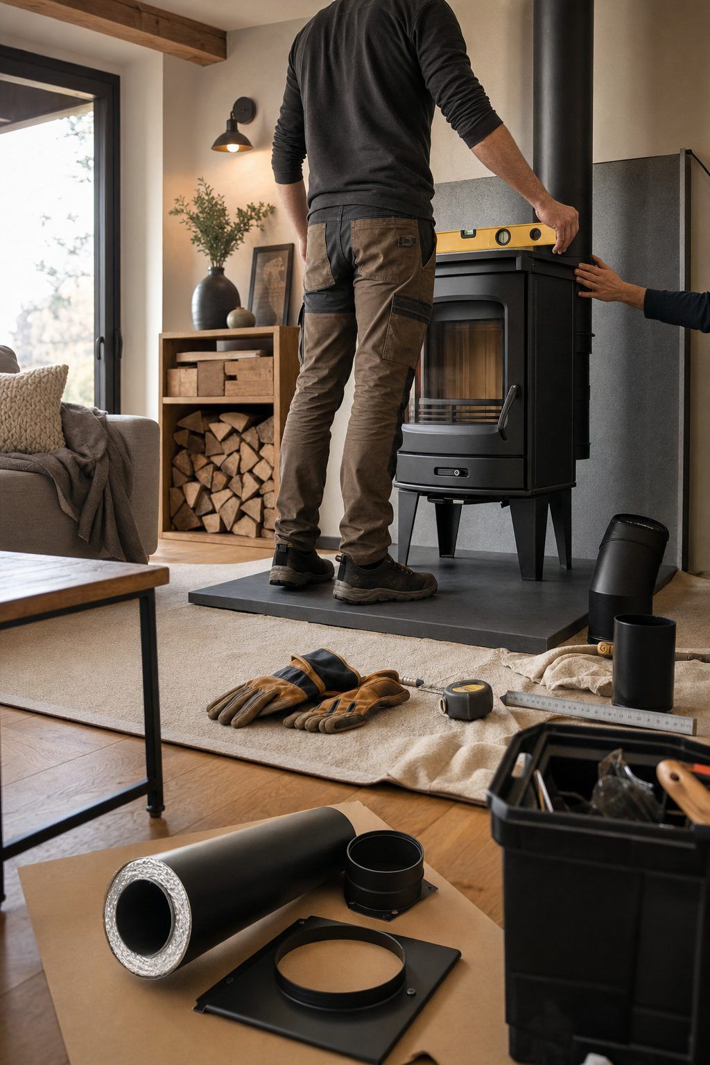

Installez le poêle dans une pièce de vie où la chaleur pourra circuler, sans gêner les passages, le chargement du bois ni l’accès pour le ramonage. Vérifiez la portance du support : selon Hello Watt, un poêle à bois pèse au minimum 100 kg. Cette précaution est renforcée pour un poêle de masse. Si le sol est combustible, prévoyez une plaque ou un socle incombustible dimensionné selon la notice. Les murs, meubles et éléments de décoration sensibles à la chaleur doivent rester hors de la zone de sécurité ou être protégés par une solution validée.
Pour la distance poêle-mur, commencez par la rubrique « distances de sécurité » ou le schéma d’implantation de la notice du modèle : elle distingue souvent l’arrière, les côtés et l’avant de l’appareil. Comparez ces valeurs avec la nature réelle de la paroi : un mur combustible nu, un mur combustible protégé et un mur non combustible ne se traitent pas de la même manière. Un écran thermique n’est efficace que s’il est prévu pour cet usage, posé selon ses prescriptions et compatible avec la réduction de distance annoncée par le fabricant. La distance du conduit de raccordement aux matériaux combustibles reste, elle, de 3 fois son diamètre, avec un minimum de 37,5 cm, sauf exigence supérieure de la notice.
