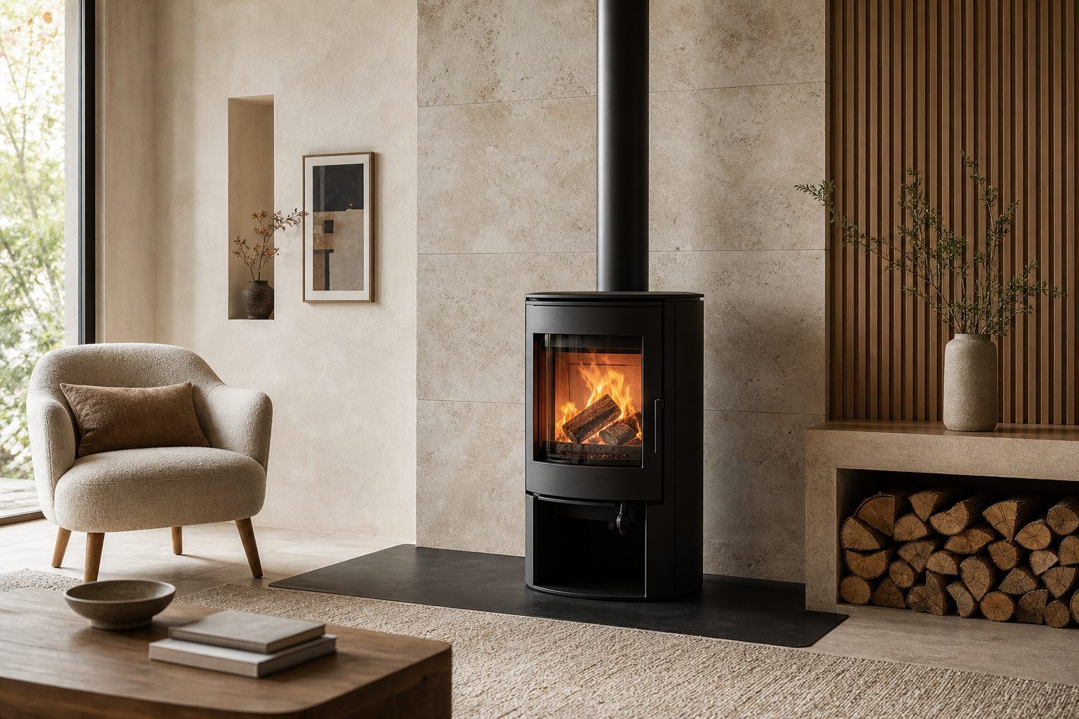

Pourquoi le mur derrière votre poêle à bois mérite une protection adaptée
Le mur derrière un poêle n’est pas un simple fond décoratif. Un appareil à bûches ou à granulés rayonne de la chaleur autour de son enveloppe. La notice fabricant fixe les distances de sécurité avec les matériaux combustibles : elle prime sur toute recommandation déco. Pour approfondir : La Bellenergie Avis 2026 : prix, clients et litiges.
Mur arrière, conduit de fumée et sol n’obéissent pas aux mêmes contraintes. Une plaque d’acier peut protéger un sol inflammable, sans être automatiquement transposable au mur. Un parement ou une peinture valorise l’espace, mais ne remplace ni une pose conforme ni la ventilation requise.

Aucun revêtement décoratif ne remplace un écran thermique ventilé ni une distance de sécurité lorsque la notice l’exige.

La préparation conditionne sécurité et finition. Un habillage ne doit jamais réduire un dégagement prévu par le fabricant, gêner l’accès à l’appareil ou masquer un défaut du support. Le cas d’un insert est distinct : il s’encastre dans une cheminée existante, contrairement à un poêle indépendant.
Mur maçonné, cloison, mur bois ou mur protégé : un mur maçonné sain peut recevoir un parement compatible, sans dispense de distance. Une cloison en plaques de plâtre demande l’identification de son ossature et de son isolant. Un mur bois reste combustible : il requiert la protection prescrite avant toute finition. Un mur déjà protégé n’est adapté que si son écran, ses fixations et sa ventilation correspondent encore à l’appareil.
Les protections réellement utilisables : un écran thermique ventilé crée une séparation entre le mur et la protection. La lame d’air, maintenue par des fixations sur entretoises, limite la transmission de chaleur si le système est prévu pour cela. Des plaques incombustibles peuvent composer cet écran, mais leur matériau seul ne garantit aucune réduction de distance.

Un retour d’expérience évoque une plaque de verre dépoli maintenue à 1 cm du mur, avec lame d’air et fixations autorisant la dilatation. Cette piste ne vaut pas validation technique : l’habillage doit rester cohérent avec l’installation complète.
