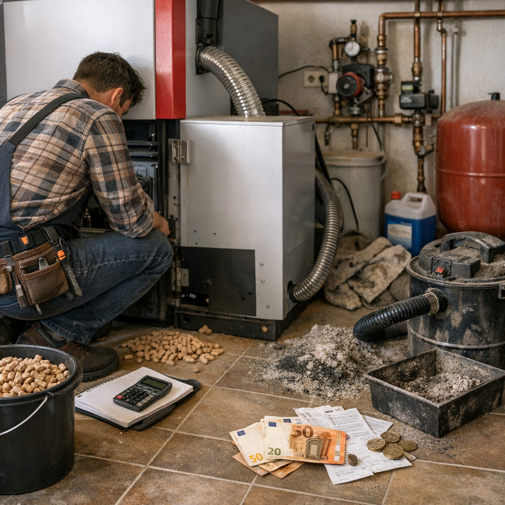

Les principaux inconvénients d’une chaudière à granulés sont son coût d’achat élevé, l’espace nécessaire pour le silo, l’entretien régulier, la dépendance aux livraisons de pellets, le bruit possible de l’alimentation automatique et les émissions de particules fines liées à la combustion du bois. Rien n’est automatique. Ces contraintes varient avec le dimensionnement, la pose, le tirage du conduit et la place réellement disponible. Avant devis, vérifiez surtout si la chaufferie accepte un stockage granulés sec et accessible. Sur le terrain, c’est souvent là que le projet bascule.
  • L’investissement initial pèse lourd : chaudière, fumisterie, ballon tampon éventuel et adaptation du réseau coûtent plus cher qu’un simple poêle.
  • Le stockage impose un réservoir intégré, un local sec ou un silo textile, avec assez de volume et un accès camion.
  • La livraison peut devenir contraignante si l’accès est étroit, si le tuyau de soufflage est long ou si les commandes sont mal anticipées.
  • L’entretien chaudière comprend visite annuelle, ramonage, nettoyage et évacuation des cendres, sans quoi le rendement se dégrade.
  • Les automatismes consomment un peu d’électricité, la vis sans fin ou l’aspiration peuvent s’entendre, et le bois énergie reste une combustion du bois, parfois associée à un filtre à particules.
