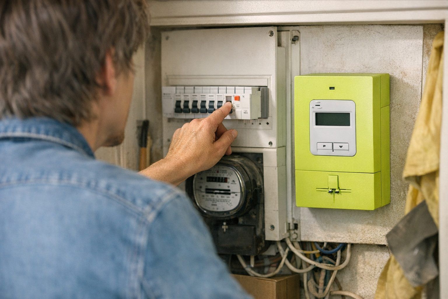

Comment redémarrer un compteur Linky après coupure  ?
2 secondes peuvent parfois suffire. Pour redémarrer un compteur Linky après une coupure, on ne relance pas un appareil électronique  : on rétablit le courant si le compteur s’est mis en sécurité après une surcharge ou un dépassement de puissance. L’ordre des gestes compte.
  1. Débranchez d’abord quelques usages gourmands, par exemple le four, les plaques ou le chauffe-eau, pour éviter une nouvelle coupure au réarmement.
  2. Contrôlez ensuite le disjoncteur général  ; s’il est abaissé, le problème ne vient pas forcément du Linky.
  3. Enedis recommande, en cas d’absence d’électricité, de basculer le disjoncteur sur O, d’attendre 2 secondes, puis de le remettre sur I.
  4. Si le logement reste hors tension, maintenez le bouton « + » quelques secondes pour tenter de réarmer le compteur.
  5. Selon TotalEnergies, un appui d’environ 10 secondes peut réactiver le compteur dans certains cas.
Regardez alors l’écran. C’est souvent lui qui tranche. Un réarmement Linky qui échoue oriente vers trois pistes  : puissance souscrite trop faible, contrat non actif à l’emménagement, ou panne qui relève d’Enedis ou du fournisseur d’électricité. Si tout l’immeuble est coupé, le geste ne servira à rien. La formule « compteur Linky appuyer 10 secondes » résume donc un réflexe utile, pas une solution universelle, et il n’y a pas de fusible à remplacer côté usager.
