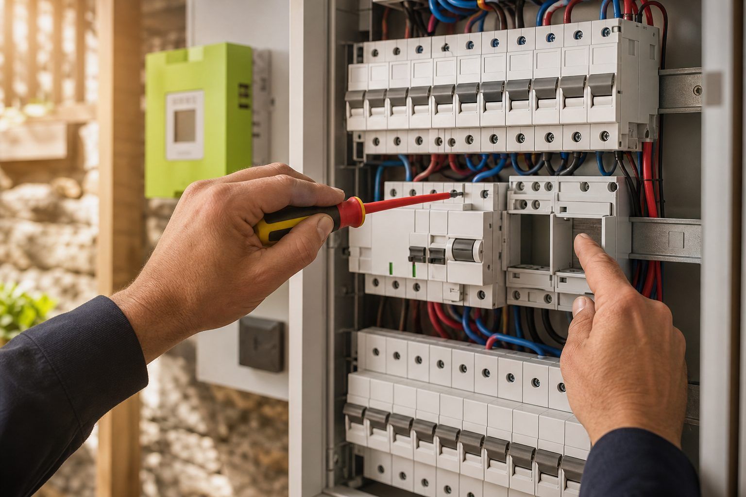

Un ballon d’eau chaude qui ne chauffe qu’en marche forcée révèle souvent un repérage incomplet du tableau électrique. Avant tout branchement d’un contacteur jour/nuit Linky, coupez donc l’alimentation générale au disjoncteur de branchement, puis identifiez visuellement l’interrupteur différentiel, la protection chauffe-eau et le départ vers le ballon. Repérez aussi le contacteur modulaire, reconnaissable à ses positions arrêt, automatique et marche forcée. La commande doit disposer de sa protection dédiée, fréquemment appelée disjoncteur 2 A, ainsi que des deux conducteurs issus du contact sec C1/C2 du compteur Linky. Ne touchez à rien sous tension. Vérifiez enfin que les fils de commande ne sont pas confondus avec le circuit de puissance du chauffe-eau.
La numérotation dépend du matériel. Un contacteur jour nuit Legrand et un contacteur jour nuit Schneider Electric peuvent présenter des repères différents selon leur gamme : la notice du modèle fait foi, pas un schéma trouvé en ligne. Le matériau disponible consulté évoque des contacteurs à partir de 20 €, mais ce montant ne couvre ni la pose, ni les protections, ni une éventuelle remise en conformité. Les tableaux anciens demandent une prudence accrue. Même réserve en triphasé, sans contrat heures pleines/heures creuses, ou lorsque les circuits ne sont pas étiquetés. Dans ces cas, l’électricien doit diagnostiquer l’installation avant toute intervention ; un mauvais repérage peut empêcher la commande automatique, voire créer un risque électrique.

Le cheminement fonctionnel est le suivant, après mise hors tension et contrôle de l’absence de tension par un professionnel : le circuit de commande, protégé au tableau, passe par le contact sec C1/C2 du Linky puis rejoint les bornes de bobine du contacteur. Quand Enedis ferme C1/C2 pendant les heures creuses, la bobine actionne le contacteur. En parallèle, et sans mélange entre les deux, le circuit de puissance part de la protection dédiée au chauffe-eau, traverse les pôles de puissance du contacteur, puis alimente le ballon. Les repères exacts des bornes de bobine et de puissance doivent être vérifiés sur la notice de la référence installée. Le raccordement côté compteur Linky relève d’un professionnel.
Schéma fonctionnel de principe validé par un électricien
CIRCUIT DE COMMANDE Protection dédiée du tableau → contact sec Linky C1/C2 → bornes de bobine du contacteur CIRCUIT DE PUISSANCE, SÉPARÉ Protection dédiée chauffe-eau → pôles de puissance du contacteur → chauffe-eau
Le contact sec ne fournit pas l’énergie du ballon : il autorise seulement la commande de la bobine. Les bornes et leur numérotation varient selon le contacteur installé.
  1. Confirmez que votre contrat inclut les heures creuses et que le créneau affiché correspond bien à celui attendu pour le cumulus Linky.
  2. Coupez l’alimentation au tableau, puis vérifiez l’absence de tension avant toute manipulation ; une installation inconnue relève d’un électricien qualifié.
  3. Repérez séparément le circuit de puissance protégé du chauffe-eau et le circuit de commande relié au contact sec C1/C2 du Linky.
  4. Raccordez les conducteurs uniquement selon le schéma du fabricant du contacteur et les repérages présents, sans appliquer de code couleur ou de bornage supposé universel.
  5. Remettez sous tension, testez la marche forcée contacteur, revenez sur « auto » puis observez le basculement au prochain créneau d’heures creuses.
