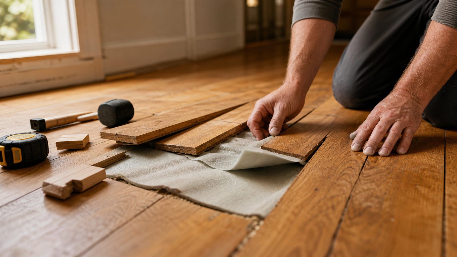

Par le dessus, une sous-couche sous parquet ou sous plaques de sol crée un sol flottant. Entre solives, un isolant souple posé sans vide améliore l’affaiblissement des bruits aériens. Par le dessous, un plafond suspendu complète utilement ce remplissage. Le guide Samse décrit l’association d’un isolant fibreux entre solives et de plaques de plâtre acoustiques en sous-face : c’est la cohérence de l’ensemble qui compte.

Comment isoler un plancher bois par le dessus ?
Traitez les grincements et défauts de planéité. Posez une sous-couche adaptée, des bandes résilientes en périphérie, puis un sol flottant ou le revêtement prévu. Le nouveau complexe ne doit toucher ni murs ni cloisons, faute de quoi les bruits d’impact se transmettront à nouveau.
