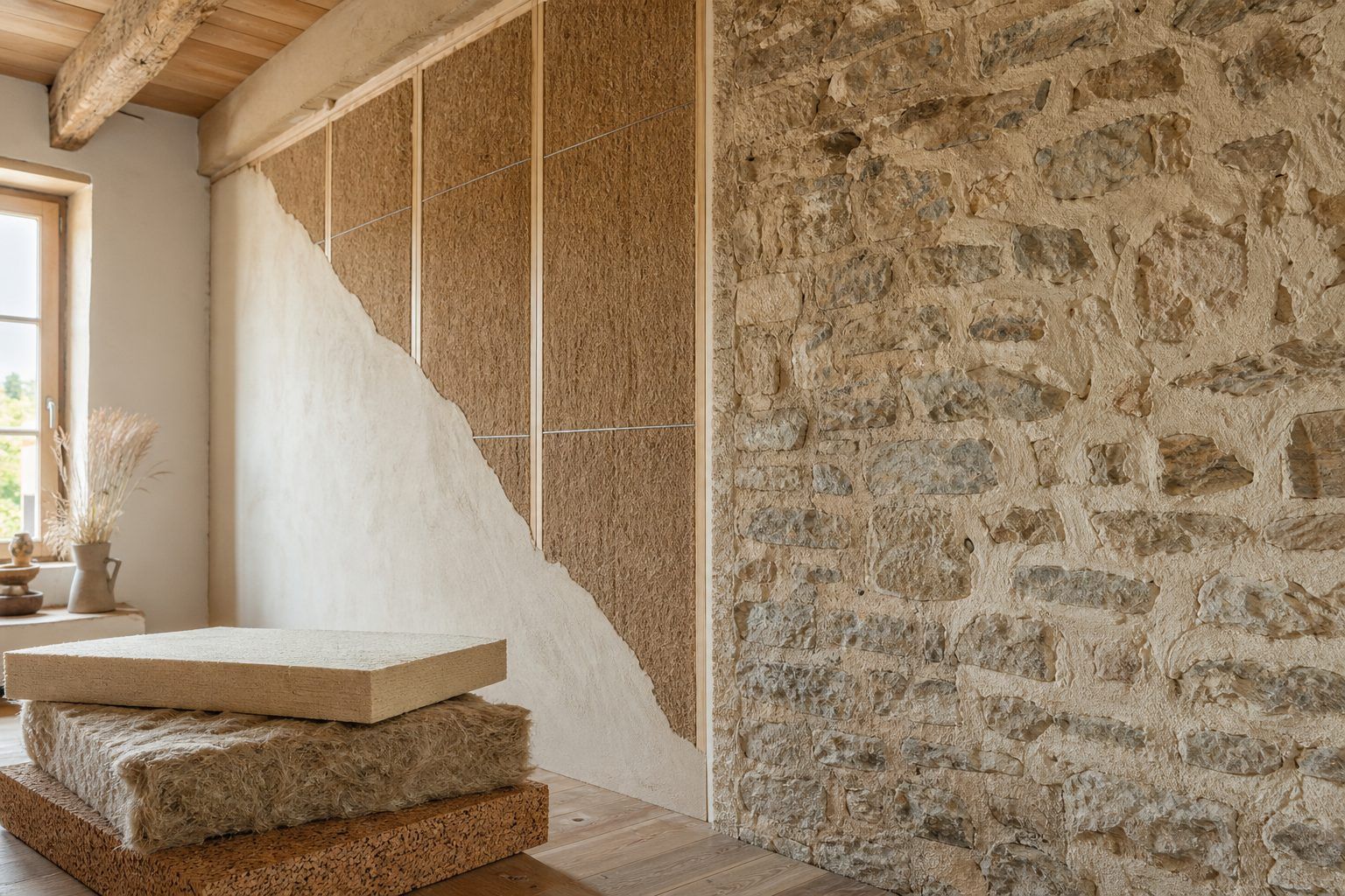

L’isolation thermique par l’intérieur, ou ITI, est souvent choisie pour conserver une façade en pierre apparente. Elle permet d’intervenir sans modifier l’aspect extérieur, mais réduit la surface habitable et impose une conception rigoureuse : raccords entre planchers et murs, tableaux de fenêtres, réseaux et continuité du complexe. Mal conçu, un doublage intérieur peut créer des zones froides favorables à la condensation. Pour approfondir : Isolation des murs : intérieur ou extérieur, que choisir ?.

Garder les pierres visibles conduit fréquemment vers l’ITI. C’est un arbitrage patrimonial compréhensible, mais il réclame un mur sec, des matériaux compatibles et un traitement attentif des jonctions avec les refends, les planchers et les menuiseries. Ces points sont essentiels pour limiter les ponts thermiques et les risques de condensation.

Il n’existe pas de meilleur isolant valable pour tous les murs en pierre. Le choix doit être fait à partir du support, de son humidité, de l’exposition de la façade, de l’enduit existant, de la performance recherchée et des détails de pose. La question décisive est celle de la compatibilité du système complet avec la gestion de l’eau liquide et la diffusion de vapeur.
Les familles fréquemment étudiées comprennent la fibre de bois, le chanvre, le lin, la ouate de cellulose, la laine minérale, le polyuréthane et les solutions chaux-chanvre. Les matériaux biosourcés ne sont pas automatiquement adaptés, pas plus qu’un matériau conventionnel n’est à exclure par principe : la conception et l’exécution priment sur les slogans. Pour approfondir : Isolants biosourcés : bien choisir bois et chanvre.

Chaux-chanvre, panneaux et doublages : raisonner en système complet
Un enduit correcteur apporte surtout une amélioration de surface et de confort ; il ne répond pas au même objectif qu’un doublage isolant recherchant une résistance thermique plus élevée. Un mélange chaux-chanvre peut associer correction thermique et adaptation au support, tandis que les panneaux s’inscrivent dans une autre logique de montage et de finition.
