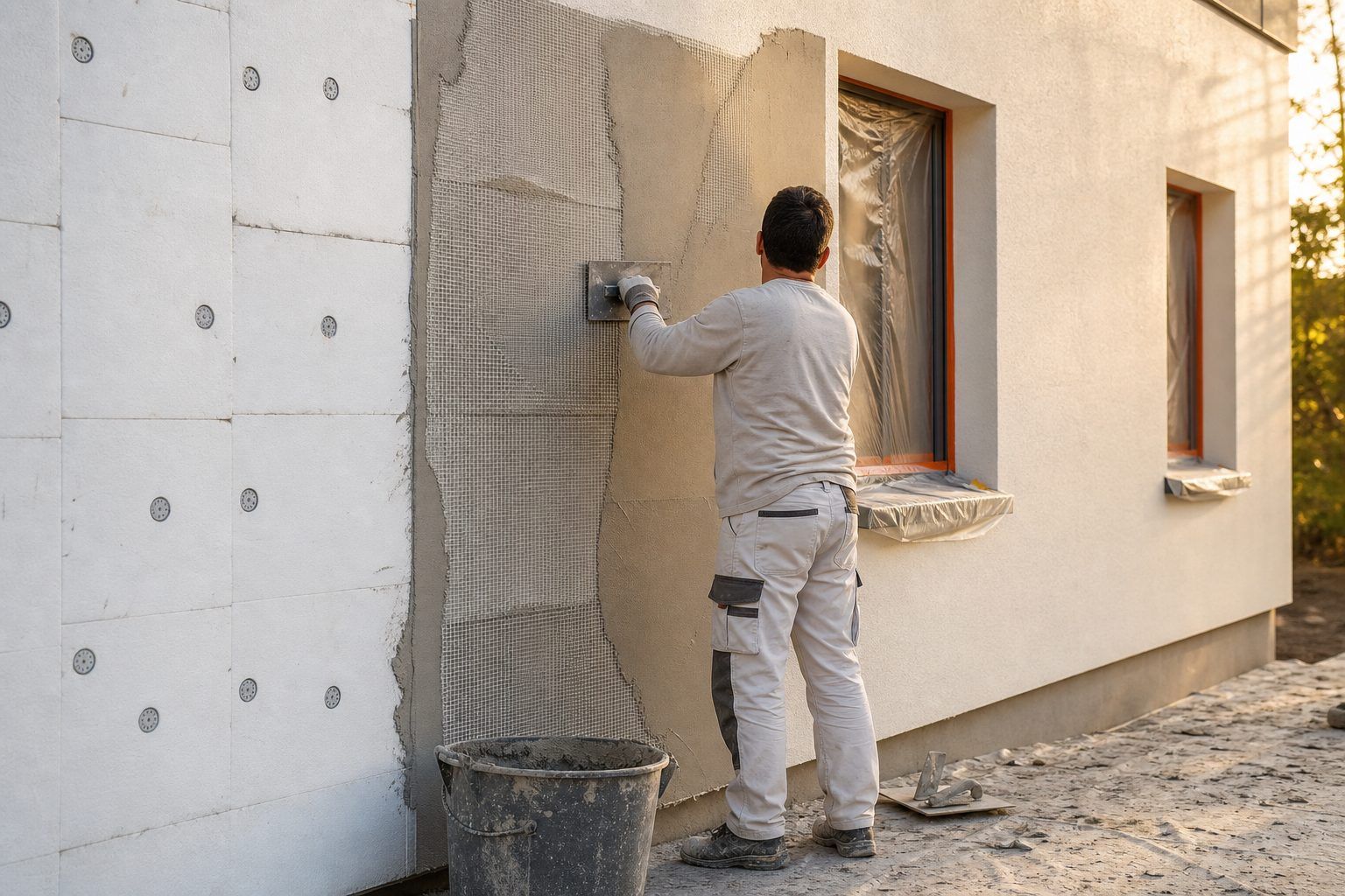

Le système sous enduit associe des panneaux isolants collés et, selon le procédé et le support, fixés mécaniquement. Ils reçoivent une couche de base dans laquelle est noyé un treillis d’armature, puis un primaire si le fabricant le prévoit, et enfin l’enduit extérieur visible. Cette couche armée assure une part essentielle de la résistance du complexe ; le crépi façade, lui, apporte principalement le rendu et la protection de surface. Selon les gammes, la finition façade peut être talochée, grattée, ribbée ou lisse. Ces rendus ne sont toutefois pas interchangeables. Colle, chevilles, armature, sous-enduit et enduit de finition ITE doivent appartenir à un système validé, sans assemblage improvisé de produits différents. L’Agence Qualité Construction relie notamment fissurations, décollements et entrées d’eau à des défauts de conception ou d’exécution des finitions d’ITE.

La durabilité se joue avant la pose de la finition. Pour dialoguer utilement avec un façadier, commencez par demander un diagnostic du mur : état de l’enduit existant, fissures actives, humidité, planéité et éléments fixés en façade. Le professionnel doit ensuite proposer un procédé compatible avec ce support et l’isolant choisi. Les détails conditionnent largement le résultat : profil de départ en partie basse, protection du soubassement, retours de tableaux, appuis de fenêtres, traversées de réseaux, couvertines et évacuation des eaux doivent être définis avant le ravalement de façade. La pose doit suivre les prescriptions du système, puis faire l’objet d’une réception attentive, notamment aux jonctions et à l’absence de défauts apparents. Une ITE modifiant l’aspect extérieur du logement, vérifiez en mairie les règles d’urbanisme et la formalité applicable avant tout chantier.
