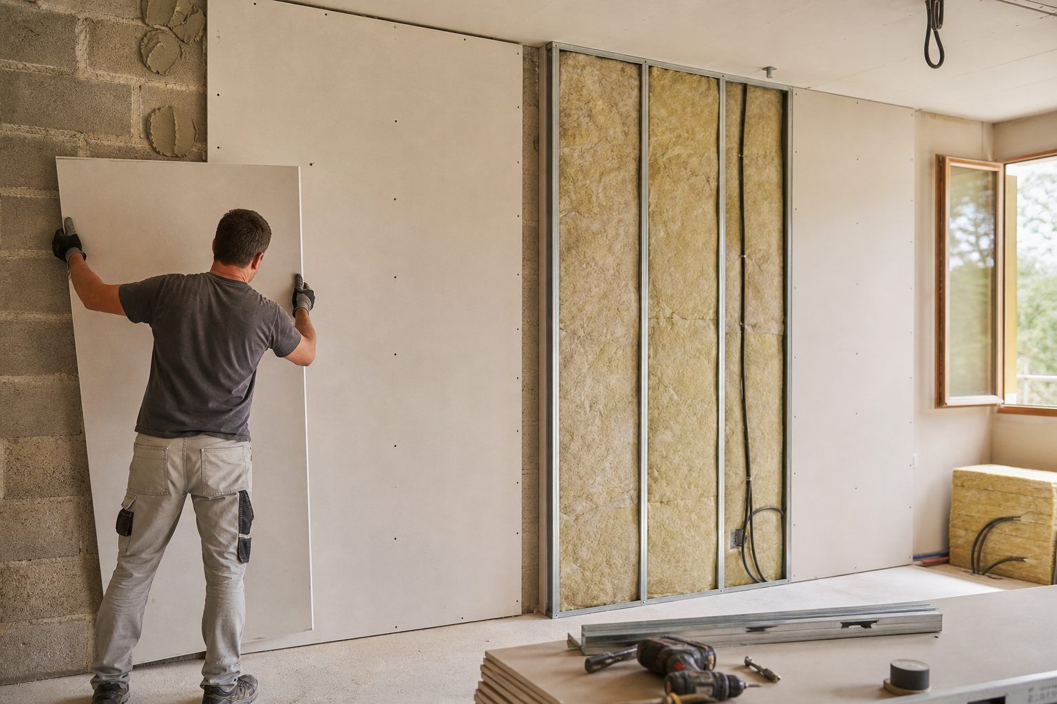

Comment isoler un mur avec du BA13 : pose collée ou ossature ?
Pour isoler un mur avec du BA13, deux voies dominent. Le doublage collé associe directement le complexe isolant au mur : il est adapté à un support sec, sain, stable et suffisamment plan. La contre-cloison sur ossature métallique crée, elle, une nouvelle paroi devant le mur, avec l’isolant dans son épaisseur. Elle accepte mieux les irrégularités et permet d’organiser les réseaux, mais demande davantage de précision aux raccords.
Avant de fermer le mur, il faut rechercher une infiltration, une fissure active, des traces d’humidité, un mur anormalement froid ou un défaut de ventilation. Corriger ces désordres est une condition de durabilité : enfermer de l’humidité derrière un doublage peut favoriser la dégradation de la paroi et compromettre le projet.
- Diagnostiquer le support, les menuiseries, les prises et les jonctions avec plancher et plafond.
- Traiter les causes d’humidité et réparer les défauts incompatibles avec la pose.
- Choisir le complexe collé ou l’ossature selon la planéité et les réseaux.
- Poser l’isolant de façon continue, sans vide ni écrasement.
- Réaliser les plaques, les joints et les finitions en soignant les interfaces.
