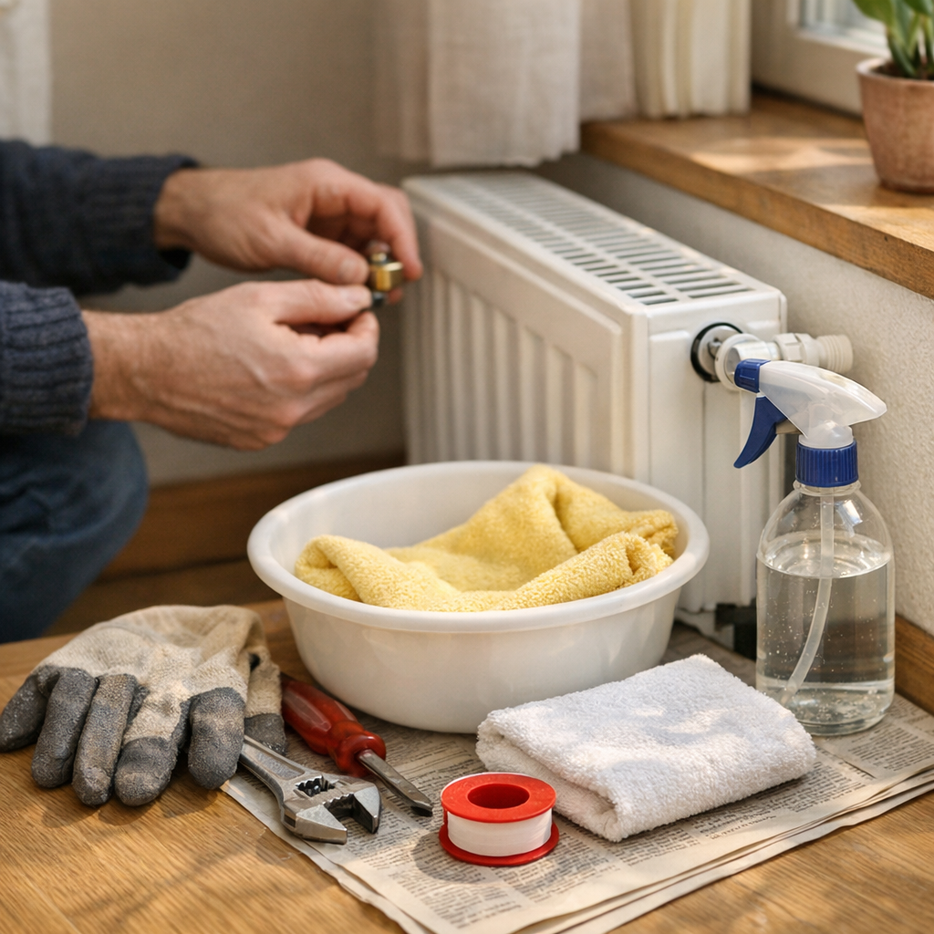

Matériel nécessaire et précautions avant d’ouvrir la vis de purge
Avant d’ouvrir la vis de purge radiateur, coupez la chaudière ou mettez-la hors chauffage, puis attendez que les radiateurs soient tièdes ou froids. Préparez une clé de purge, un récipient et un chiffon. Le but n’est pas de vider le radiateur : laissez sortir l’air jusqu’à une eau régulière.
Quantité Matériel Remarque
1 clé de purge radiateur À choisir au bon carré du purgeur, sans forcer.
1 Récipient bas À placer sous la vis, souvent en haut, à l’opposé du robinet ou de la vanne thermostatique.
1 Chiffon épais Protège le mur et limite les projections.
Option Gants Utile en sécurité domestique si le métal reste chaud.
1 réglage Chaudière à l’arrêt chauffage Pour « purge radiateur chaudière allumée ou éteinte » : arrêt chauffage, eau chaude sanitaire selon l’appareil.
