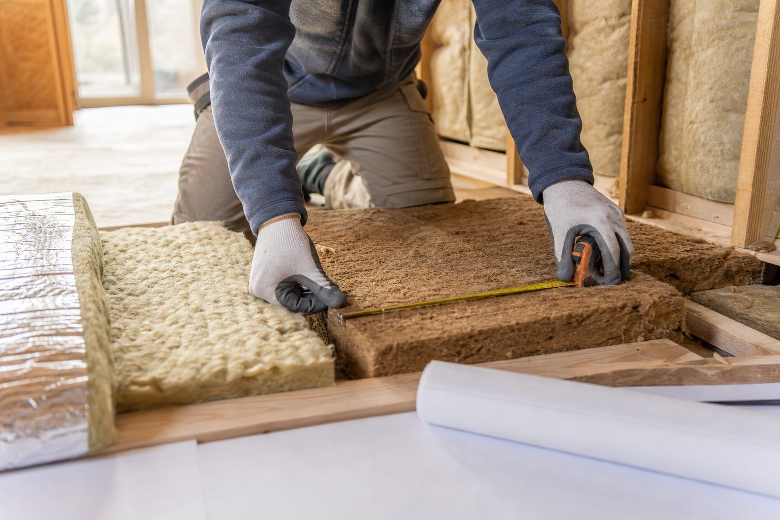

  1. Relevez l’épaisseur prévue ou posée, sans retenir une épaisseur comprimée.

1 Relever l’épaisseur de l’isolant en mètres.
